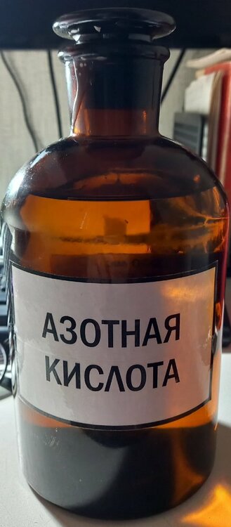

chemical synthesis Опубликовано 25 Июня, 2023 в 17:30 Поделиться Опубликовано 25 Июня, 2023 в 17:30 Химики, подскажите, пожалуйста, если я буду хранить концентрированную азотную кислоту в тёмной склянке с притёртой крышкой (фото прикрепляю снизу) в обычном шкафу без вентиляции, возникнут ли какие-то риски, что пары кислоты будут просачиваться через крышку и отравлять воздух? Ссылка на комментарий
BP2 Опубликовано 25 Июня, 2023 в 17:33 Поделиться Опубликовано 25 Июня, 2023 в 17:33 В 25.06.2023 в 17:30, chemical synthesis сказал: Химики, подскажите, пожалуйста, если я буду хранить концентрированную азотную кислоту в тёмной склянке с притёртой крышкой (фото прикрепляю снизу) в обычном шкафу без вентиляции, возникнут ли какие-то риски, что пары кислоты будут просачиваться через крышку и отравлять воздух? Показать Она не особо ядовитая) если пары будут просачиваться вы это увидите сразу по туману Ссылка на комментарий
chemical synthesis Опубликовано 25 Июня, 2023 в 17:34 Автор Поделиться Опубликовано 25 Июня, 2023 в 17:34 В 25.06.2023 в 17:33, BP2 сказал: Она не особо ядовитая) если пары будут просачиваться вы это увидите сразу по туману Показать Понял, спасибо!) Ссылка на комментарий
dmr Опубликовано 25 Июня, 2023 в 17:37 Поделиться Опубликовано 25 Июня, 2023 в 17:37 В 25.06.2023 в 17:30, chemical synthesis сказал: отравлять воздух? Показать Насчёт влияния на здоровье думаю вряд ли, если нет рядом продуктов питания, но окружающие предметы могут постепенно окрашиваться в жёлтый оттенок. У меня даже ножка раковины из санфаянса немного пожелтела. А какие то древянные предметы, думаю тем более будут желтеть постепенно Ссылка на комментарий
chemical synthesis Опубликовано 25 Июня, 2023 в 17:38 Автор Поделиться Опубликовано 25 Июня, 2023 в 17:38 В 25.06.2023 в 17:37, dmr сказал: Насчёт влияния на здоровье думаю вряд ли, если нет рядом продуктов питания, но окружающие предметы могут постепенно окрашиваться в жёлтый оттенок. У меня даже ножка раковины из санфаянса немного пожелтела. А какие то древянные предметы, думаю тем более будут желтеть постепенно Показать А, да это не беда, мебель не особо жалко, тем более шкаф сам по себе старый Ссылка на комментарий
Lеоnid Опубликовано 25 Июня, 2023 в 17:40 Поделиться Опубликовано 25 Июня, 2023 в 17:40 Металлические петли шкафа быстро проржавеют. Ссылка на комментарий
Arkadiy Опубликовано 25 Июня, 2023 в 18:46 Поделиться Опубликовано 25 Июня, 2023 в 18:46 Азотка -не солянка, т ем более 65%. Стоит без проблем Ссылка на комментарий
chemical synthesis Опубликовано 25 Июня, 2023 в 18:58 Автор Поделиться Опубликовано 25 Июня, 2023 в 18:58 В 25.06.2023 в 18:46, Arkadiy сказал: Азотка -не солянка, т ем более 65%. Стоит без проблем Показать Благодарю! Даа, я помню у меня стояла соляная кислота в небольшой склянке, концентрация не слишком большая, но все равно, что бы я ни делал, каждый раз образовывался белый налёт Ссылка на комментарий
chemister2010 Опубликовано 25 Июня, 2023 в 19:47 Поделиться Опубликовано 25 Июня, 2023 в 19:47 Там из-за колебаний температуры воздуха под крышкой образуется разряжение-давление и пары выталкиваются. Можно на шлиф намотать газовый ФУМ и саму банку закрыть в полиэтиленовый пакет. Ссылка на комментарий
Максим0 Опубликовано 2 Июля, 2023 в 16:46 Поделиться Опубликовано 2 Июля, 2023 в 16:46 65% в стекле при н. у. почти вечный продукт... а вот 99% при н. у. долго не хранится - выбивает пробку со всеми вытекающими последствиями, нормально хранится лишь в морозилке. Ссылка на комментарий
